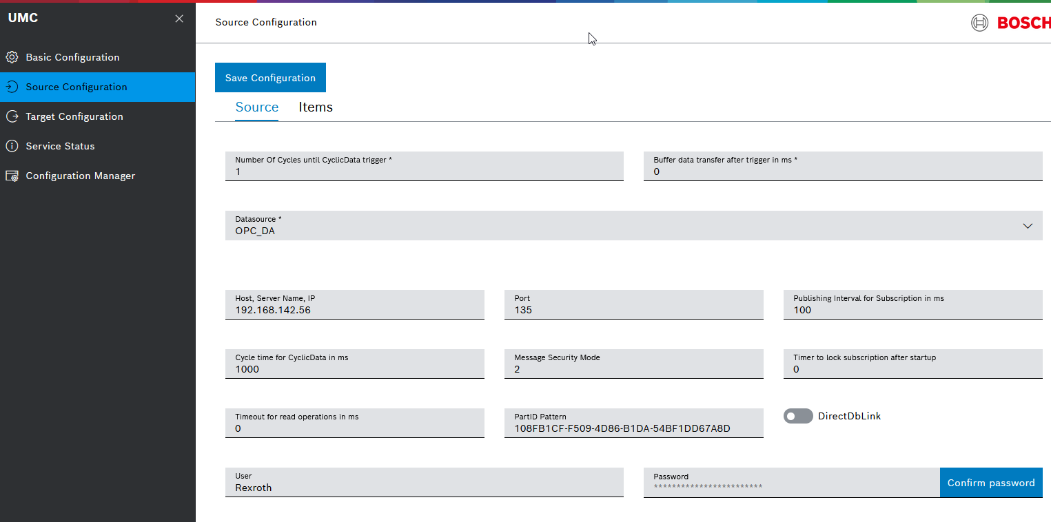

Wir haben die App UMC Version 5.5.1 auf unserem CtrlX Core X7 installiert, und die passende Lizenz eingetragen.
Wir haben einen OPC-DA Server als Data Source und CtrlX Data Layer als Data Target konfiguriert.
Benutzername und Passwort zum Zugriff auf OPC-DA Server sind korrekt eingetragen.

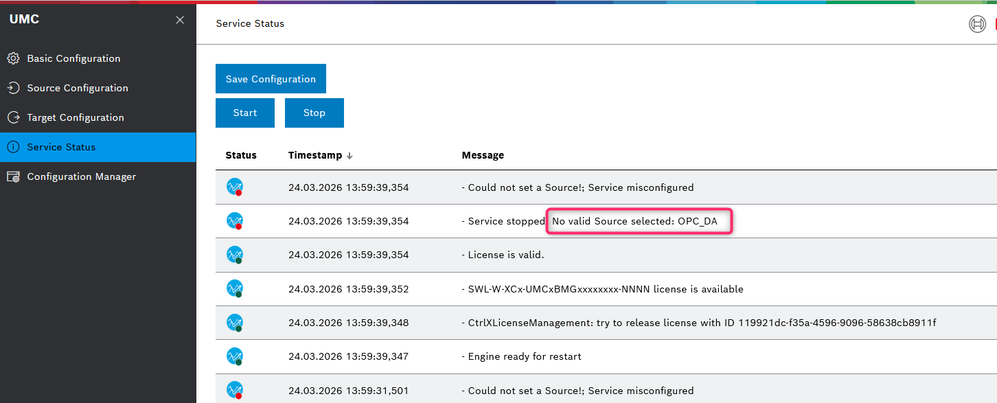

Was mich irritiert ist die Ausgabe von Service Status:
Fragen:
1. Kann UMC bereits Daten über einen OPC-DA Server lesen bzw. schreiben?
2. Mir fehlt ein Eingabefeld, wo man den OPC-DA-Server spezifiziert (entweder über CLSID oder GUID oder ProgID) – Daher habe ich aus Experiment die CLSID von unserem OPC-DA-Server im Feld PartID Pattern (siehe 1. Screenshot) eingetragen. Wo muss man den Target-DA-Server konfigurieren?
