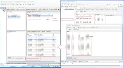

Um meine CANOpen-Sensoren mit Core zu verbinden, verwende ich ein EtherCat-CAN-Gateway von Firma ESD. Hierfür müssen die PDO gemappt werden. Ich habe bereits die PDO-Liste am Gateway und die Sensor-Werte können gelesen werden. Leider kann ich das Mapping der PDOs in Core nicht richtig durchführen. Ich denke, das liegt daran, dass ich "OCTET_String" Variablen habe. Diese können nicht in Core gemappt werden (siehe ScreenShot). Ich sehe auch eine Funktion "PDO-Infos vom Gerät laden" im I/O-Tool. Meiner Meinung nach sollte diese alle PDOs automatisch mappen, aber leider ist diese Funktion nicht aktiv. Daher bitte ich Sie um ein Feedback oder am besten ein Online-Meeting, damit wir dieses Problem gemeinsam lösen können.
