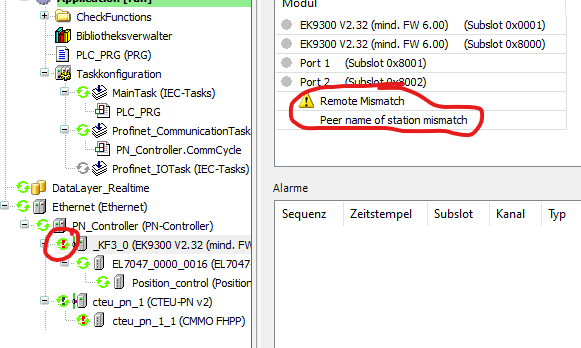

Beim Einbinden der Beckhoff EK9300 gab die Warnmeldung im Status der EK9300 Klemme. Ein Screenshot der Warnmeldung ist im Anhang beigefügt. Nun ist die Frage, wie bekomme ich das Problem gelöst.
Best reply by eschwellinger
Der "Peer name ...msimatch" - Fehler bedeutet, dass der konfigurierte Nachbar Port nicht mit der Wirklichkeit übereinstimmt. An sich nicht tragisch, Gerät läuft trotzdem. Das muss man entweder richtig konfigurieren oder gar nicht konfigurieren (Topologie löschen)
